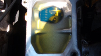

Hat schon mal jemand Erfahrung mit dem abdichten einer einspritzpumpe gemacht.
Ich glaube es handelt sich um die vp37 beim 1.9 tdi.
Da ist oben ein Deckel, hab ich ne neue Dichtung reingemacht, und war eine Woche trocken.
Jetzt ist sie aber einen Deckel weiter unten undicht, praktisch zwischen pumpe und elektroteil. Nun wollte ich fragen ob man den Deckel so runtermachen kann ohne das man was zerstört.

Diese Dichtung hab ich schon erneuert.
Ich meinte die Dichtung genau unterhalb
Mfg -
Sorry, ja du hast recht.
Dann musst du noch die 4 Schrauben lösen und das nächste Teil abschrauben. Vorher Markierungen an 2 Seiten machen weil
das Teil wieder exakt so draufgeschraubt werden muss. Sonst stimmen die Einspritzzeiten nicht mehr.
