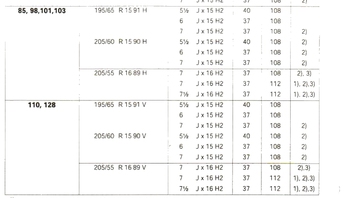

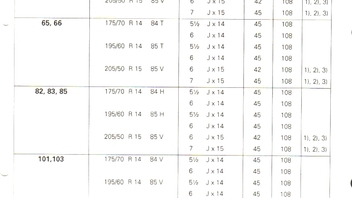

ich hab einen Audi 80 B3 BJ91 137ps Motorcode 6A und habe mir auf ebay paar sehr gut Aluschlappen geschossen. Jetzt ist nur meine Frage.
Sind die von Audi in der Größe auf das Fahrzeug überhaupt Freigegeben? Oder muss ich die extra vom TÜV eintragen lassen?
Größe 195/65r15 Felgen 7Jx15H2 ET37
