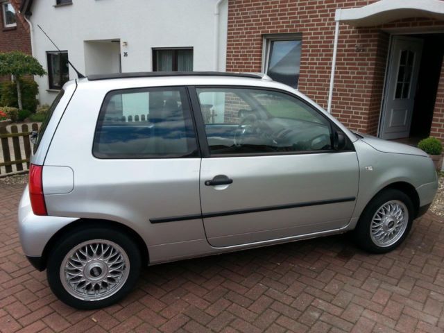

    hier mal kleiner vorgeschmack,wie es ungfähr aussehen könnt
  • naja,da bleibt ja noch nen klein bisschen gummi auf der felge :)
    das wird schon gut aussehen,vor allem bei nem lupo,der nicht grau,silber oder schwarz is
    mit den silbernen felgen passt das auch,aber grad blaue autos sind wie gemacht für felgen in nem pflegeleichten weiss :thumbup:
  • Avantissimo: Was ist das fürn Lupo? Die 1,0 hatten glaub ich nur 155/70R13 in den Papieren stehen, ab 1,4 dann 175/65R13, also vergleichbar zum Polo 6N. Der darf mit 15" die 195/45R15 und die gab es scheinbar aufm Lupo auch ab Werk von VW wenn man "dicke Räder" für den kleinen bestellt hatte. Quelle: http://www.lupoclub.info/wbb3/…page=Thread&threadID=1406
    Ich würd mir allerdings um die Einpresstiefe Sorgen machen, die Golf 2 BBS RA's sind 6x15 ET33 und stehen recht weit raus, die Felgen auf dem Bild von Thomas L. (der silberne Wagen) sind Golf 3 GT Felgen, welche eine Einpresstiefe von 43 haben, also 10mm weiter innen stehen. Und bei denen siehts hinten schon knapp aus mit der Abdeckung (denk dran, es muss nicht mehr nur die Lauffläche, sondern die ganze Felge vom Radkasten abgedeckt sein).
