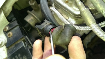

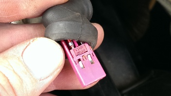

Da ich grade am Auto bin hab ich mal kurz geschaut, also ist eigentlich einfach.
Die Gummimanschette zurück ziehen, dann mit einem kleinen Schraubenzieher von hinten den Rasthaken anheben und schon kann man das Innenteil nach hinten rausziehen. Dann einfach die Haltenasen der Pins runterdrücken und schon gehen sie raus. -

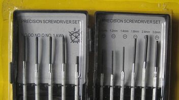

ich habe mal paar Jahre in einer Firma gearbeitet, die Kabelbäume für Autos herstellt.
Im Prinzip ist es immer das gleiche. Die Kontakte, seien es Buchsen oder Stifte, haben eine Rastnase, die beim
Reinschieben in den Stecker den Kontakt blockiert und somit das Kabel samt Kontakt fixiert ist.Beim Wechseln des Kontakts oder beim Umpinnen muss diese Rastnase durch einen sehr kleinen Schlitzschraubendreher
herunter gedrückt werden (manchmal auch beidseitig). Der bleibt dann auch unten und federt nicht wieder hoch.
So kann dann das Kabel samt Kontakt herausgezogen werden.Ich verwende die Schraubendreher der Größe 1,0 - 1,4. Sieht man auf dem Foto (ziemlich günstig zu kaufen).
So habe ich bisher jeden Steckerkontakt raus bekommen.Nicht vergessen die Rastnase wieder hoch zu drücken. Sonst hält das nicht im Stecker.
