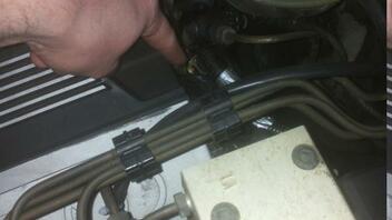

    Nur halt verbunden mit einem extremen ruckeln bei vollgas bzw wenn man halt beschleunigen will..zünkabel zündspulen zündungssteuergerät alles getauscht hann noch ein abc un der rennt.Hann alles zünkabel und zündspulen bei dem raus un in den anderen rein hat nischt gebracht.....beide Lambda sonden neu von bosch.....Meine frage jetzt auch wo sitzt der temperatur sensor damit ich den mal wechseln kann....Vielen Dank schon mal im vorraus Leute....

  • 80er Schüler: Wenn du dich vorm Wagen stellst hinter der rechten Zylinderrihe. Habe mal ein Bild linksstehend (Fahrtrichtung) vom Wagen gemacht.
    Ist n Einpoliger Sensor an der Kühlmittelleitung. Eigentlich leicht zu finden. Beim Wechseln den Neuen sofort parat legen und direkt wieder eindrehen-am besten bei kaltem Motor- ;)

  • Vielen Dank Jan für das bild dachte mir schon das der das ist......wollte nur sicher gehen...hann awer das problem das ich eher denke das mein luftmassenmesser im eimer ist .......ohne stecker kein stottern mit stecker verschluckt er sich.....denke mal wird noch mehr im eimer sein..un im moment kann ich ihn nicht richtig bewegen da muss immer die frau oder de schwiegereltern ran ....un dad is immer so ne sache....wie gesagt über sämtliche anregungen offen werde ihn demnächst komplett warten un auf vordermann bringen....hann jo jetzt genug zeit für die Diva....Werde Sämtliche kontakte reinigen ...also alle stecker...un beim verwerter meines vertrauens vorbei gurken do kann ich rumprobieren bis der karren nommo rennt....dann kann ich ma immer noch überlegen ob neu teil...lmm..400,- oder geb 80,- rein bau...Darf bei dem immer rumbauen is der ganz locker drin...Werde ich aber hier berichten :dance:
