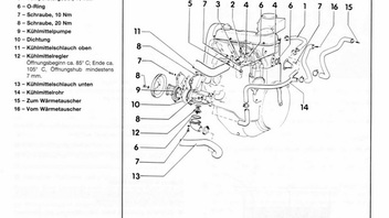

    Am thermostat sitzen doch 2 fühler, einer geht nach oben weg und einer geht nach unten weg. An dem unteren.
    Ich hab hier mal ein bild. Hoffe man sieht es richtig. Habe gerade kein anderes.
  • Beim 4-Zylinder VW Motor sitzt der Thermostat unten an der Wasserpumpe, keine Kabel dran. In dem Stutzen sitzen der Geber für die ECU, der Thermozeitschalter und das Fernthermometer, zumindest bei den VWs, dürfte sich aber nichts nehmen. Das Ventil kann man elektr. messen und die Einspitzzeit auch, die muss je nach Temperatur variieren. Die Werte dafür habe ich aber nicht im Kopf, da muss du die Handbücher befragen.
