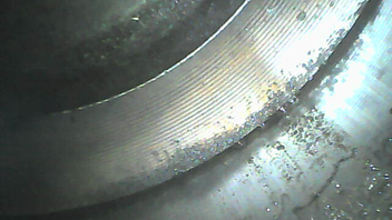

Das das Öl allerdings von unten kommt, halte ich persönlich für unwahrscheinlich. Wenn es tatsächlich Öl sein sollte, dann höchstens durch die Ventilschaftdichtungen und ausgelatschte Kerzengewinde. Hast du die Kerzenlöcher vorm Einsetzen der neuen Kerzen denn gründlich gereinigt?
Ich würde mal mit nem Endoskop reinleuchten, und mir mal den Kreuzschliff ansehen.
