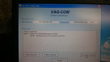

Nach noch mehr bastelei, ist die Einspritzpumpe Dicht, die temperaturanzeige geht wieder und VAG-COM bringt mir folgenden Fehler,
0522 - Geber für Kühlmitteltemperatur ( G62 ),
30-00- Unterbrechung / Kurzschluß nach Plus ( siehe Bild )

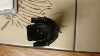

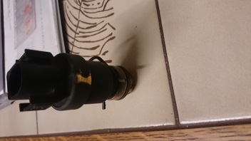

Hier noch 2 Bilder Vom Sensor.
Lustigerweise haben das BR, SW/BL und BL/GE Kabel Durchgang zum Minus auf der Batterie....
Nun die alles entscheidende Frage, wer weiß woran der Fehler 0522 liegt, und wer kann sagen, was mit dem Sensor nicht hinhaut oder ob ich auf die billigeren Standartsensoren umbauen kann und wie???
