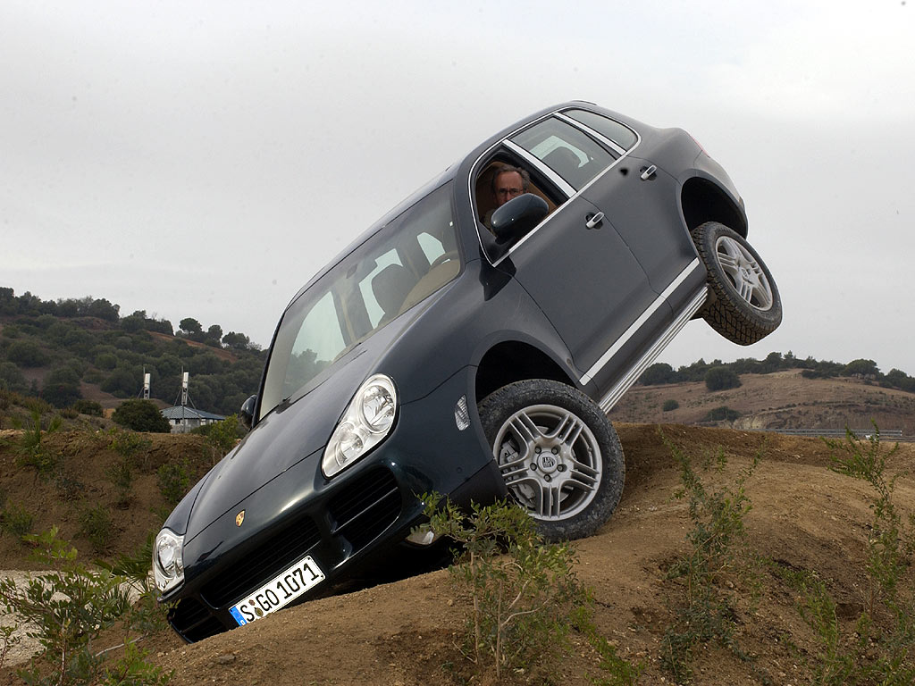

    Ich bin mal die erste Cayenne-Generation in Leipzig bei Porsche gefahren ... müsste anno 2003 oder 2004 gewesen sein,
    mit Geländereifen, das hat dann der Instruktor zugegeben
    Das sah dann mit dem Instruktor am Steuer teilweise auch so aus:
    und da bzw. dann geht schon extrem etwas - vor allem wenn man auf das Fahrzeug und den Felgen nicht aufpassen muss.
    Also um da eine noch erheblichere Performance rauszuholen, braucht man dann schon einen echten Geländewagen
    und Erfahrung im schweren Gelände ...
