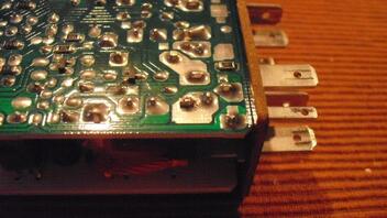

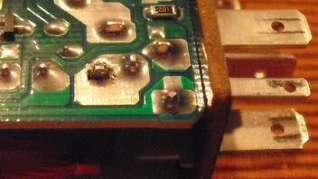

    Kalte Lötstellen kann man optisch nicht erkennen. Was man erkennen kann sind ausgebrochene Lötstellen. Meist passiert das wenn
    hohe Ströme drüber fließen oder an der Lötstelle ein Stift oder Bauteil ist, das vibrieren kann.
    Erste Hilfe Maßnahme: Löte die großen Lötpunkte nach. Groß bedeutet immer da fließt auch ein hoher Strom drüber.
    Zweite Hilfe Maßnahme: Rüttle leicht! an dem ganzen Kabel-wirr-warr. Wenn es dann wieder funktioniert hast du irgendwo im
    Kabelstrang einen Wackelkontakt drin.
    Hier mal 2 Bilder von ausgebrochenen Lötstellen meines Steuergerätes.

    Jop, so sah auch die aus die ich nachgelötet habe. Ich bin dann auch direkt dazu übergegangen
    und habe sämtliche der grossen Lötstellen nachgelötet. Sowohl oben als auch unten, die meisten
    der SMD Bauteile und kleineren Lötstellen habe ich dann aber in Ruhe gelassen.
