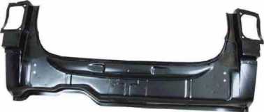

    Zumindest das Heckblech (offiziell: Abschlussblech) gibt es aber noch, habe mir im November eines geholt. (TN: 893813301)
    Ist halt das Stück Blech hinter der Stoßstange und geht hoch bis zu den Aufnahmen der Rücklichter. So sieht es aus:
    Einen Kofferraumboden für den Quattro gibt es nicht mehr. Für die Nicht-Quattros gibt es den Boden noch, den kannst du aber nicht nehmen.
