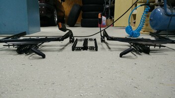

    Bin gespannt ob du diese Konsolen noch bekommst. Bitte mach dann Bilder von den Konsolen, mich interessiert es wie hoch die bauen.

    Hi!
    Habe jetzt die Konsolen. Anbei noch die Fotos, hoffe, man kann erkennen was du sehen wolltest!
    Gruß Roman
  • sehen aus wie die Konsolen für den Golf3. Die bei mir für die Recaro SPG/Apex zu hoch waren. Bzw. der Abstand Oberschenkel und Lenkrad zu gering. Wie siehts mit den Recaro PolePositions aus? Laut Recarobildchen ist bei denen der Hintern etwas tiefer als wie bei den SPGs.
