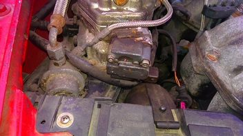

Ich hatte ähnliche Probleme, bei mir waren es der dicke Schlauch vom LLRV unter der Ansaugbrücke, der porös war,

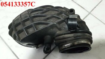

und die Ansaugluftführung, das Gummiteil war mehrfach gerissen. Nachdem die Teile gewechselt wurden lief er wieder gleichmäßig und ruhig.
