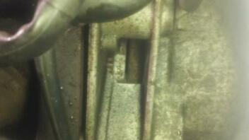

OT Schwungradkerbe Automatik NG2
Kleinheribert hat auf youtube schönes Video gemacht wegen OT und Steuerzeiten.
Nur ist auf dem Video die OT makierung Schwungrad nicht zu sehen.
Meine Frage jetzt:
wo muss die Kerbe vom Schwungrad bei Automatik im Fenster nun stehen?
Ich schaue links vom Audi auf das Getriebe, Schwungrad-Kerbe oben bündig, oder unten bündich oder mittig?
Was den nun? Hat jemand ein Foto?
Währe mir nun wichtig da ich die Zündung ja mit der 12 Grad makierung genau passen sollte....(die ja auch eingestellt werden muss)
