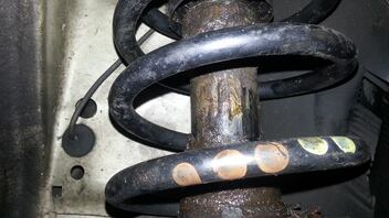

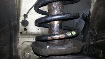

    Danke erstmal für die vielen Tipps . Ich hab mich gerade trotz der niedrigen Temperatur in die Grube begeben und wollte alles auf Spiel kontrollieren.
    Die Kugelgelenke waren alle Spielfrei....allerdings mein rechtes Federbeinrohr nicht 8|
    http://www.audi-80-scene.de/fo…6f5a4125709813eb53dff5f19
    http://www.audi-80-scene.de/fo…307c13bc524ec0dc5fd56cf91
    Das mit den Fotos einfügen hat leider nicht anders geklappt .Auf den Fotos ist das Auto aufgebockt. Das glänzende ist Fett das hab ich draufgeschmiert um das Weiterrosten zu stoppen.
    Das Ding ist wohl wegen alter/rost durchgerissen. Mist!!!!! Beim Einbau wars noch ganz , dachte das geht noch halbwegs.
    Der Dämpfer konnte sich wohl frei im Rohr hoch und runter bewegen.
    Hat jemand eine Teilenummer davon für mich? (Audi 80 Avant 1.9 tdi Bj.93)
    Auto ist erstmal Stillglegt.........-.-
