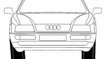

Habe folgendes Problem. Vor ca 3. Wochen hatten wir bei der Vorderachse: Stoßstämpfer, Domlager, Querlenker, Koppelstange, Spurstangenkopf, Tragegelenk und Gummis vom Stabi gewechselt. Spur hab ich danach einstellen lassen. Allerdings gestern wo ich zum Tüv war und mein Audi auf der Hebebühne war.
Ist mir aufgefallen das mein rechtes Vorderrad viel stärker durchhängt. Habe mal versucht das im Bild darzustellen da ich kein Foto gemacht habe.
Da wir einwenig ratlos sind. An was kann das liegen?
