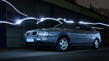

  • Hi,
    die sind dann aber nicht die originalen für das T89 Coupe oder?Wenn es die auf den Fotos sind....
    Nach dem auslaufen des Speedline-6-Sterne Rades und Aero-Designs ("Gullideckel") wurden beim Coupe ebenfalls die späten B4-Räder zum Standard-Rad (Dito auch beim Cabrio).
    Wie Mitglied Mithras schon schrieb ist das Rad die Standard-Felge zum Sondermodell Sport Edition.
