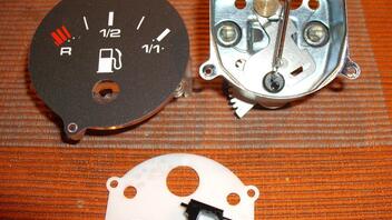

  • Ne, die Tankanzeige hat rein garnix mit Bordcomputer zu tun, wenn man sich die Verdrahtung anschaut merkt man das ;) Das Ding wird nur durch:
    Die anliegende Bordspannung,
    Den Tankstand und
    Beschleunigung(Benzin schwappt von links nach rechts z.B.)
    beeinflußt
    Würde mich auch wundern,da davon absolut nix in irgendwelchen offiziellen Schrieben zu finden ist
    Ergo ist es ein Gerücht

  • Ich denke,da die Tankanzeige keinerlei Verbindung zum Motorsteuergerät hat (einzigste Steuergerät,dass ohne weitere Sensoren fähig wäre einen "Durchschnittsverbrauch bzw. Momentanverbrauch" zu ermitteln ),sondern nur direkt eine Verbindung vom Tankgeber zur Anzeige und dem Spannungskonstanter besteht,ist es sehr unwahrscheinlich,dass der B3 soetwas besitzt,bei späteren B4 Modellen könnte ich mir sowas allerdings gut vorstellen,denn manchmal habe ich auch das Gefühl,diese Funktion im A4 zu haben ?( auch wenn ich mir das nicht wirklich vorstellen kann ( habe leider keine Schaltpläne dazu )
  • ne, das ist schon so.
  • ...Negativ , die Tankanzeige schwankt bei Kurvenfahrten , aber es liegt kein Verbrauchssignal an , also ist es egal ob du vollgas fährst oder normal.
    Zum Problem :
    Würde mal Tankgeber checken , Kombiinstrument ausbauen (einfach alle Lötpunkte mal nach löten) und den Spannungskonstanter prüfen.
    Das ist mir aber bei meiner Tankanzeige auch aufgefallen ;) wenn ich in "Motorreinigungsmouds" bin geht die Tanknadel nach unten wenn ich dann wieder normal fahre wieder rauf ;)

    Genau so ist es ^^
    Das die Tankanzeige bei vollgasfahrt runter geht , ist ganz einfache Physik und nennt sich schlichtweg "Trägheitskraft"
    Der Sprit schwappt nach "hinten" und somit geht die Tankanzeige runter.
    Am den Kabeln des Kombiinstruments liegt kein Verbrauchssignal an. Nur bei vorhandenem BC und dann auch nicht an den KI Kabeln , sondern an den Kabeln des BC Steckers.
