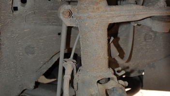

dass des villt geklärt wäre - nicht dass evtl die falschen bestellt werden würden. notfalls sagt ein bild mehr als tausend worte ;D -

Zur Beschreibung des Istzustandes: Vor Jahren habe ich die Stoßdämpfer und Federn gewechselt. Der Einbau wurde falsch durchgeführt, sodass ich in eine zweite Werkstatt musste. Als Laie ohne Hebebühne oder Grube im Haus, habe ich das Ergebnis nicht im Radhaus überprüft, sondern war einfach glücklich, dass ich besser gedämpft durch die Gegend fuhr. Nach Jahren stellte sich heraus, dass an der linken Seite das alte, wohl mehrteilige Federbein noch verbaut ist; aber hingegen an der rechten Seite das einteilige wohl in dieser ominösen Werkstatt verschraubt wurde.
Nun sagt die Werkstatt: Links wird beim Ausbau auseinanderbrechen vor Rost und rechts kann nicht der Dämpfer allein gewechselt werden. Wie gesagt, ich bin Laie und sehe nur viel Rost links und möchte nun auf beiden Seiten nicht durchgerostete Federbeine haben. Diese bekomme ich aber nicht!

Ich probiere am Wochenende mal ein Foto zu machen, weiß aber nicht, ob man da was erkennen kann. Wie gesagt, ich habe keine Hebebühne oder ähnliches und es ist alles noch verbaut. Ich fahre ja täglich noch damit zur Arbeit.

version 2: mit dem federbein verschraubtletzlich würde es helfen wenn du links und rechts das rad wegmachst und ein bild von jeder seite machst - dann wissen wir hier genau wies da ausschaut und wie wir dir weiterhelfen können
