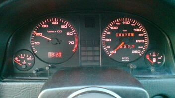

nööö ich mach heute abend mal nen foto von der ausleuchtung

wenn die ausleuchtung schlecht ist weiß ich auch nicht!
Das Bild ist viel zu Hell, mach mal eins bei Dunkelheit, und nen mal die Art und Menge an LED´s, bei SMD ist das natürlich keine Kunst.....

7stk bearbeitete superflux
Das ist ja so ähnlich wie wenn du Äpfel mit Birnen vergleichst! Superflux *zzz*
Geb mich geschlagen, mit denen ist das natürlich Astrein
Hast du sie gedimmt oder so ?

man kann sie dimmen über den dimmer am KI.. aber ich hab immer auf volles licht

@ VW-Audi-Tuner sieht gut aus mit den LED´s. Ist Superflux ein LED Hersteller?
1. Superflux sind LED´s mit einem größeren Abstrahlwinkel als normale LED´s. dadurch verteilt sich das Licht besser und leuchtet besser aus. Superflux LED sind meißt in einen eckigen Bauform zu finden.
