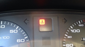

die Lampe ist ja auch nicht nur für die Temperatur, sondern auch für den Kühlmittelstand.
Bei deinem sieht's so aus, als hätte der Sensor einen Weg. Er sollte nicht meckern zwischen Min. und Max.
Trotzdem würde ich den mal tauschen. Am besten den ganzen Ausgleichsbehälter mit Sensor.
z.B. den hier: http://www.ebay.de/itm/JP-GROU…5d4bfc90ee#ht_4286wt_1223
