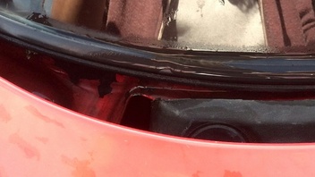

    Im Anhang mal ein Bild der Pollenfilterabdeckung, ist diese so original?
    Denn links im Bild erkennt man eine Falz, sollte die Abdeckung dort nicht drüber gehen?
    Ebenso kann ich nur noch Reste einer "Affenscheißedichtung" feststellen.
    Der Pollenfilter ist jedoch trocken und die Abläufe sind frei.
    Das Wasser staut sich rechts im Beifahrerfußraum und kommt von rechts oben in Höhe der Lautsprecher bisschen weiter richtung Spritzwand.

  • Die Abdeckung sollte eigentlich bündig abschließen , sonst schießt ja das Wasser in Richtung Pollenfilter.
    Hast du auch mal die Dichtung vom Pollenfilterkasten erneuert?
    Ansonsten mal innenraum zerlegen (Musst du ja eh , da dein Auto ja unter wasser steht und du diese Dämmwolle unter dem Teppich sonst nie wieder trocken bekommst und es nach einer zeit anfängt zu schimmeln) und dann einem Freund nen Wasserschlauch in die Hand drücken und das Auto abspritzen während du im Auto guckst , wo der Wassereintritt statt findet.

    Ich hab die Frontscheibe außern komplett mit Dichtmasse noch einmal abgedichtet. Ebenso dann die Abdeckung des Pollenfilters mit Dichtmasse zugeschmiert, so das quasi eine ebene Fläche mit der Scheibe entsteht.
    Das Wasser könnte tatsächlich nur noch diesen Weg gehen. Nur ist der Kasten des Pollenfilters ja abgeschrägt und mein Ablauf ist frei. Ist die Kapilarwirkung des Wassers dann so groß das eine defekte Dichtung der Durchführung zum Innenraum ein Wassereinbruch zur Folge haben kann?
