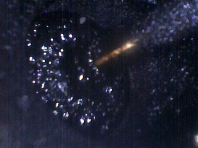

    hin und wieder kommt es, wenn es nicht gemacht wird, zu Motorschäden - so hats 2011 in Carpassion einen (damals) vier Jahre alten S5 mit 80.000 km erwischt. Da hatten sich dann die Ventile verabschiedet obwohl der Wagen kurze Zeit davor beim Freundlichen beim Service war.
    Hier mal ein Stethoskop-Foto vom Nutzer TomSchmalz (von carpassion.com) von seinem Audi R8 V8 mit 29.600 km Laufleistung. Sämtliche Ventile sahen so aus:
