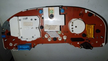

    müsste für jemand anders nen Tacho für einen '87 gebauten B3 Vierzylinder (TN 893957031) besorgen. Da die Tachos alleine wohl eher selten angeboten werden überlege ich jetzt, einfach ein gesamtes KI zu kaufen und dort den Tacho auszubauen. Dazu jetzt meine Frage: Ich weiß das es beim B4 (wohl auch beim B3) für die größeren Modelle 260er Tachos gab. Sind die Vierzylinder-B3 Tachos alle identisch oder gibt es da Abweichungen? Falls es Abweichungen gibt: Passt das alles Plug&Play oder muss man da noch was ändern? :)

  • Hinzu kommt ja auch noch der Unterschied "UN4" oder "VDO"... du solltest erstmal gucken, von welchem Hersteller dein KI ist und dann auch wieder ein KI suchen, was von dem Hersteller ist. Am besten auch immer mitfragen, ob im KI dann auch alle Teile vom gleichen Hersteller sind, nicht dass der Verkäufer da schon munter drauflosgetausch hat.
  • Antwort auf alle eure Fragen: Ich weiß es nicht- das Fahrzeug gehört nicht mir sondern einer Verwandten, und es steht einige hundert KM entfernt. Was genau am Tacho kaputt ist kann ich nicht sagen, da aber die Teilenummer nur zum Tacho selbst führt wird es wohl ein Tacho-internes Problem sein. Ich werde mal Fragen ob es ein UN4- oder VDO-KI ist. Ist auf jeden Fall ein 220er-Tacho der '87 original eingebaut wurde.
