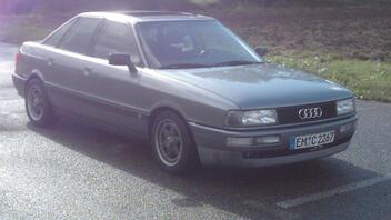

  • Also das Mittelteil ganz weglassen finde ich aus rein optischer Sicht gar nicht sooo schlecht... gibt dem B3 zumindest eine etwas kantigere Form. Als Klassiker gilt er ja meiner Meinung nach noch nicht. Meinen kann ich in 2 Jahren zum Oldtimer ummelden... aber irgendwie finde ich: Sieht er so sehr noch gar nicht danach aus... da gibt`s Klassischere... Hat jemand ein Foto von einem silbernen B3 OHNE Heckblende? Und hat das irgendwelche technischen Nachteile oder ist das Ding nur für die "durchgehende" Linie?
  • in grau kann ich was anbieten & auch eher seitlich statt hinten
    halbwegs zu erkennen sind aber auch alle 4 heckleuchten vom avant
    ich mag das aber schon so ohne die grosse kennzeichenblende,direkt aufs nackte blech kennzeichen ohne halter entweder direkt aufgeschraubt oder mit den simple fix kennzeichenhalter is das schon ne cleane sache
    das bild zeigt übrigens den 80er an den ich neben der kennzeichenblende auch den komischen heckflügel über bord geworfen habe,einmal komplett runter mit dem plastemüll ^^
