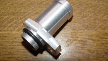

  • Hallo, ich hab ein kleines Problem mit dem Kühlwasser, es verschwindet ständig. Ich hatte schonmal das Problem, hab aber die Ursache gefunden, ich da so ein Teil ausgetauscht, das am Motor ist, könnt ihr auf dem Bild sehen. Dann war alles ok. Ich hab gestern Nachgeguckt aber das Kühlwasserstand ist wieder unter Minimum, leider keine weiteren Undichtigkeiten gefunden. Weiß einer wo es sonst rauskommen kann, eventuel Kopfdichtung?

    Das teil was du wohl getauscht hast wird wohl der wasserflunsh gewesen sein! Hast du mal nachgesehn ob dort wo die kühlwasserschläuche an den Kühlergehen eventl. die anschlüsse korrodiert sind ? kann man eigendlich super von oben erkennen !

    es war die gleiche undichte stelle wie bei dir beim ersten post (bild)!!
    1woche später wieder bei der hälfte und 2 wochen später wieder bei minimum!
    es gibt hinter dem motor(richtung fahrerzelle - praktisch) noch so eine dichtung wie beim ersten bild, erste post!!
    die stelle war bei mir auch undicht! gewechselt und problem gelöst!
