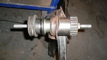

Habe die Lager auch gewechselt (M10) habe die vorderen erst erhitzt im Wasserbad und dann mit Schmierseife langsam eingezogen.Wichtig ist bei den vorderen Lager das das Lager sich etwas längt beim einziehen also keine große Unterlegscheibe hinterlegen (siehe roter Pfeil).Die vorderen M10 Lager gibt's als Nachfertigung bei Audi Classic.Bei den hinteren habe ich die letzten 2 Originallager kaufen können.Habe noch ein Paar Bilder vom Einziehen
ich wollte bei meinem Aggregateträger auch die M12 Lager wechseln. Ich wollte das so wie bei https://www.youtube.com/watch?v=nWXjpH5joxQ gezeigt machen.
Weiß jemand, welchen Durchmesser das VW Werkzeug 3301/4 hat?Oder alternativ, welche Größen ein Auspuff-Reduzierstück haben sollte um es zum Aus- und Einziehen zu verwenden? Zum Ausziehen müsste es ja größer sein, aber nicht zu groß um es noch am Aggregaträger ansetzen zu können. -

Bei den genauen Durchmessern bin ich mir nicht so sicher, daher meine Frage hier. Sollten die Lager denn einwandfrei durchpassen oder sollten sie etwas zusammen gepresst werden? Bei den Aggregateträger-Lagern habe ich folgendes gemessen: die vorne sind 44mm/54mm und die hinten 38mm/46mm. Aber dann hätte ich ja mit einer Reduzierung evtl. ein Problem, wenn ich sie nicht über das breite Ende von z.B. 54mm bekomme.katze56633: Was hast du denn für das VW 3301 bezahlt wenn ich fragen darf?
Ich habe es zum einen bisher weder bei Ebay noch bei Kleinanzeigen entdeckt und da es bei als Hobbyschrauber nicht regelmäßig zum Einsatz käme ist halt auch die Frage bei welchem Preis sich das lohnt.
Ich habe jetzt ein Auspuff-Montageset bestellt weil ich das eh brauche und werde es erstmal mit dem 50mm Rohrverbinder als Hilfsmittel probieren.
