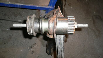

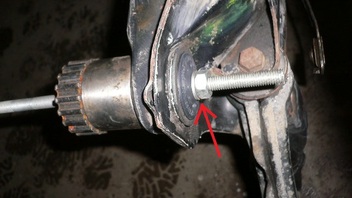

Habe die Lager auch gewechselt (M10) habe die vorderen erst erhitzt im Wasserbad und dann mit Schmierseife langsam eingezogen.Wichtig ist bei den vorderen Lager das das Lager sich etwas längt beim einziehen also keine große Unterlegscheibe hinterlegen (siehe roter Pfeil).Die vorderen M10 Lager gibt's als Nachfertigung bei Audi Classic.Bei den hinteren habe ich die letzten 2 Originallager kaufen können.Habe noch ein Paar Bilder vom Einziehen
