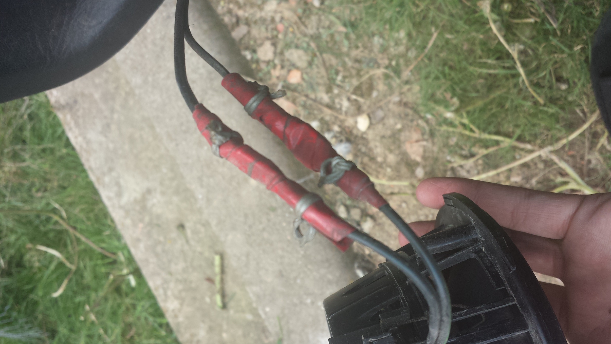

    Physikalisch einfach zwei gewinkelte Kabelschuhe auf die Kabel hängen und drauf stecken. Fertig.

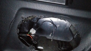

  • Ja, also ausreizen möchte ich die Lautsprecher nicht, aber der hinten links 'knurrt' zu sehr wenn ein wenig Bass kommt.. und deshalb möchte ich sie austauschen.
    Da ich 'einzeln' keinen finde wechsel ich sie einfach auf beiden Seiten aus.
    Sind diese 2 gewinkelten Kabelschuhe dann auf den Bildern von mir wohl in diesem 'roten'?
    Müsste morgen mal nachschauen..

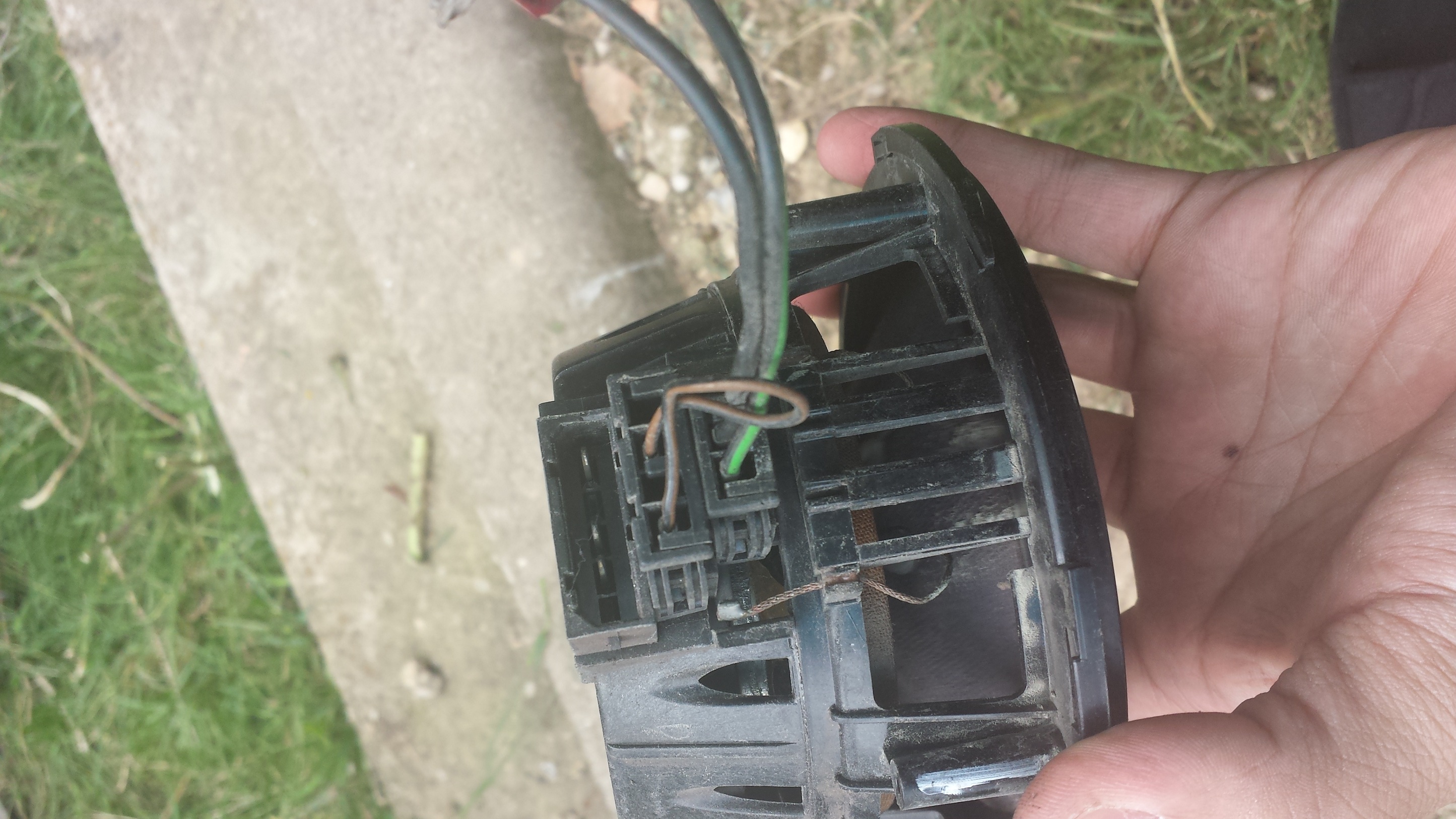

    Damit meine ich, dass der Klotz am Lautsprecher auf deinen Fotos eher nicht so aussieht als ob da ein ernstzunehmender Verstärker drin wäre. Würde mich wundern wenn da mehr als 3-4W rauskommen. Ein Autoradio bringt etwa 15W (egal was auf der Packung steht), ein Verstärker locker mehr. Mehr als 50W brauchst du aber eigentlich nicht.

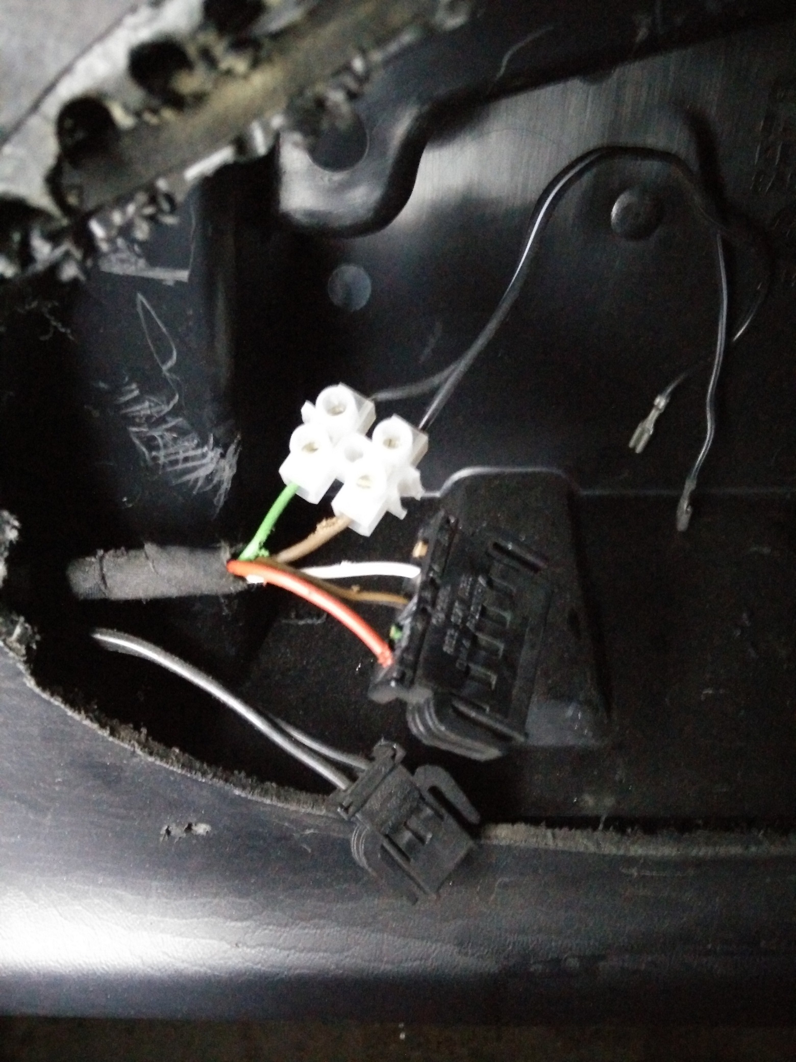

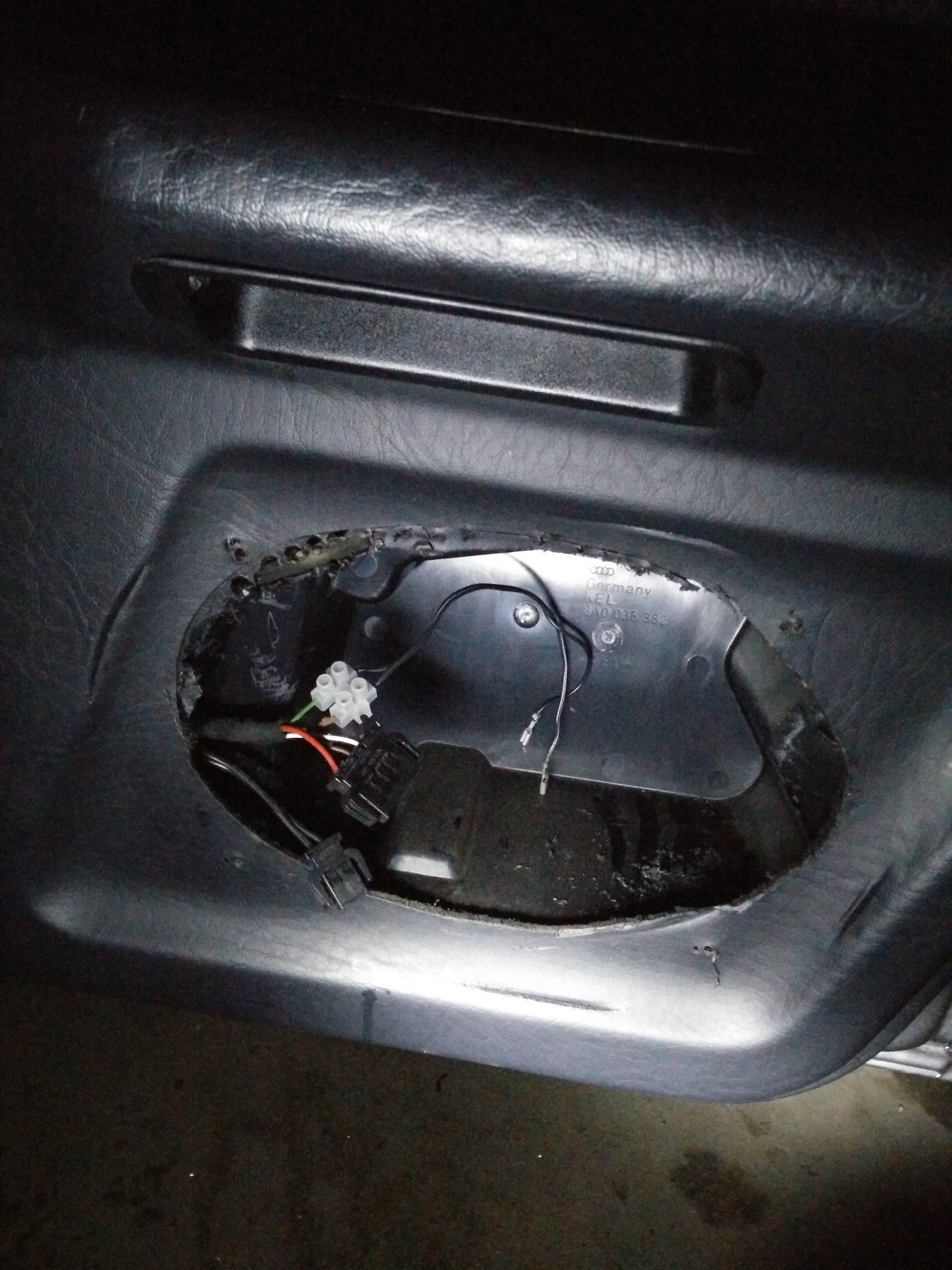

  • Habe heute mal die Lautsprecher vom Vorbesitzer rausgeschraubt (weil kein Ton und hässlich dazu) und nun bot sich mir ein Bild des Grauens :cursing: .
    Der Vorbesitzer hat die Pappe professionell zersägt und die Kabel entsprechend bearbeitet. Wie bekomme ich jetzt einen 3-Wege 6x9 Lautsprecher wieder dazu, dass er einen Ton von sich gibt?
    Mit den Kabeln kann ich nix anfangen und die Suche nach "Aktivlautsprecher" hat mir auch nicht geholfen. Also klärt mich bitte kurz auf.

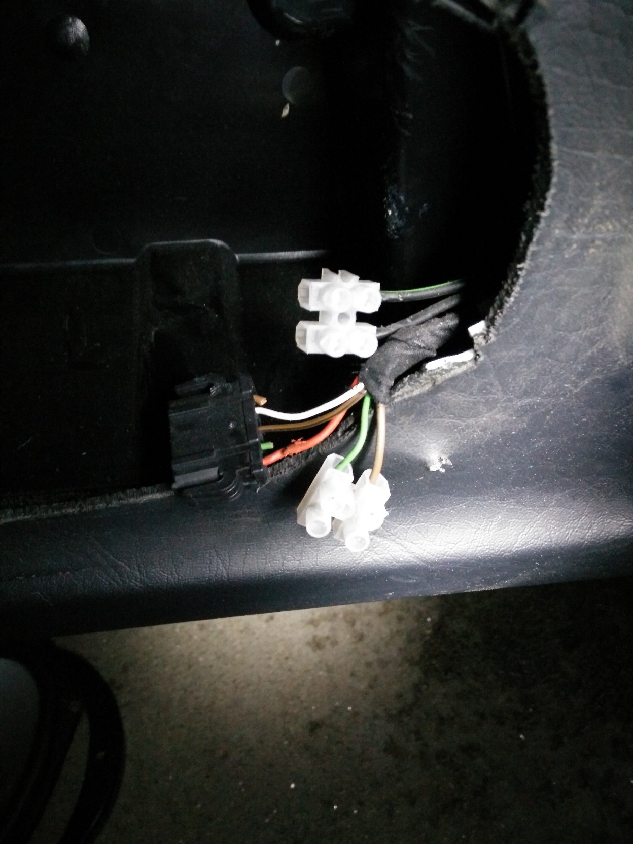

  • Etwas spät, aber eventuell hilft es:
    Beim Bild "re" scheint er ja 2 Flachstecker dran gemacht zu haben, ich nehme an er hat bereits die Lautsprecherleitungen direkt am Radio-ISO Stecker mit angeschlossen (Lüsterklemmen wohl als Übergang eingesetzt).
    Am besten hinten beim Radio kontrollieren wo die dran gehen.
    Und wenn deine 6x9 dort einbaust, würde ich davor schauen, ob du die Türpappen stabilisiert bekommst. Sonst wabbeln die großen Lautsprecher darin nur rum, das macht den Bass kaputt.
