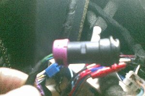

  • Das Gegenstück ist leider nicht vorhanden. Somit ist aber auch klar, warum vorn keine Kabel ankommen. Der Kabelbaum für die Zusatzinstrumente wurde vom Vorbesitzer quasi eingeflochten.
    Ich dachte auch, da wäre alles original. Die Verbindungen konnte ich erst sehen, als ich den Kram mal weiter rausgezogen hab. Aber jetzt gibts da keinen Quetschverbinder mehr. Man soll zwar am Auto nicht löten, aber das ist in meinen Augen schöner und besser als so'n Quetschverbinder oder gar Lüsterklemmen. Schrumpfschlauch drüber, Certoplast Gewebeband drüber und es sieht aus wie neu :rolleyes:
    Ich denke ich werde zwei Kabel mit Flachsteckern nehmen und dann nach draussen zu den Gebern.
  • Die Quetschverbinder werden allerdings locker 10 Jahre länger halten, als ne Lötstelle, auch wenn sie nich hübsch sind... :D
    VW/Audi gibt zur Reparatur an Kabelsträngen sogar vor, dass das mit Quetschverbindern gemacht werden soll, und dass man eben nicht löten soll. Aber egal, solang da keine Elektronen rausfallen, geht natürlich beides... :thumbup:
