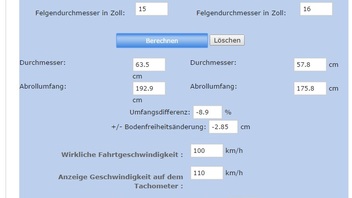

    Eines mal Vorweg: Wenn ich beim Rechner für den Abrollumfang meine eingetragene original Reifengröße eingebe und 215/40 16 als Vergleich, dann bekomme ich eine Tachodifferenz von 10%. Laut dieser Internetseite ist das gerade noch in der Tolleranz. LKaut Aussagen (auch hier im Forum), ist die Kombination aber nicht auf normalem Wege eintragbar.

  • Eines mal Vorweg: Wenn ich beim Rechner für den Abrollumfang meine eingetragene original Reifengröße eingebe und 215/40 16 als Vergleich, dann bekomme ich eine Tachodifferenz von 10%. Laut dieser Internetseite ist das gerade noch in der Tolleranz.
    Dafür müsste dein Tacho aber mit der original Bereifung wirklich genau sein, was er aber nicht ist. Schon mit der "normalen" Rad/Reifen-Kombie hast du einen Vorlauf von 5 - 10% und dann noch die 215/40 r16?
    Ich denke, dass es auf eine Einzelabnahme inkl. Tachoangleichung hinaus läuft, wenn überhaupt.
