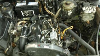

    ich hab mir heute einen 93er Audi 80 TDI 1Z gekauft.
    Beim Kauf lief er schon gut laut und hat bei der Probefahrt auch manchmal geruckelt und hat meiner Meinung nach auch nicht die volle Leistung gehabt.
    Gut, hab ich gedacht, nach Falschluft schauen, mal den Dieselfilter wechseln usw., dann machen wir den schon wieder fit.
    Muß dazu sagen, von Diesel hab ich keinen Plan. Die sind laut, klingen scheiße, aber sind halt billig vom Verbrauch her.
    Aber denkste, nach 80 km hat sich erst einmal die Motorkontrollleuchte sich gemeldet. Auto lief weiter wie bisher, also nicht volle Leistung mit sporadischem Gebocke. Mal an Rastplatz, nix auffälliges. Weitergefahren, Motor wurde immer lauter vom Verbrennungsgeräusch her (kein Lagerschadengeräsch!) und ging dann plötzlich mit einem Mal aus. Jetzt läßt sich der Motor vom Hören her sehr leicht durchdrehen, als ob die Kompression fehlt. Möglicherweise das Kurbelwellenproblem, von dem ich gelesen habe.

  • So, Motor heute zerlegt. Es muß wohl ein Ventil vom 2. Zylinder abgebrochen sein. Alles Matsch :) Die Rissstelle am Ventil ist schon richtig dunkel und auch mit Bremsenreiniger nicht heller zu bekommen. Scheint also schon was weg gehabt zu haben. Für mich klang das alles nur nach lautem hässlichem Dieselgeräusch.
    Da werd ich wohl einen neuen Motor auftreiben müssen. Oder noch ein Auto kaufen, warum nicht.
    Danke Euch erstmal für die Infos.
    Meine Pumpe hat bei der Nummer ein "J", also ist das dann schon die neuere Version wie ich das so lese.
    Dem Kopf und dem Block sind aber die unterschiedlichen Versionen schon egal, oder?
