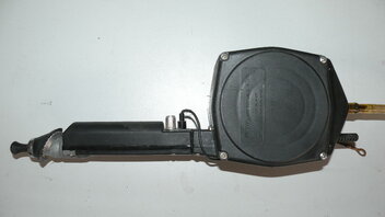

  • Die el. Antenne wird ganz unten in einem Halter zusätzlich gehalten/fixiert. Sonst würde sie ja im Wind flattern.
    Am häufigsten war die heizbare Heckscheibe mit Antenne verbaut. Teile Nr. 893845501AE.
    Beim B3 und auch bei den ersten B4 gab es auch die aufgesetzte Antenne im linken Kotflügel. Das war meist die Stabantenne zum ausziehen.

  • Wie gesagt, ich habe nur noch das Loch im Blech und das Kabel. Ob original oder nicht weiß och nicht - gig sich letzten Endes nur um die korrekte Befestigung... Nicht das die im Wind flattert. Das Loch werde ich für die Beru Stabantenne (manuell ausziehbar) auf 22mm aufbohren müssen. Gucken wo ich einen Stufenbohrer ausleihen kann. Wagen ist ja noch nicht angemeldet.
