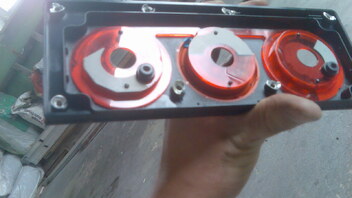

    So sieht die Blende von hinten aus, an 6 punkten ist sie befestigt, ich habe da einfach mit einem messer etwas rumgekratzt, schon gings ab: [gallery]3014[/gallery]
    Und zack geht sie ab, es klemmt zwar immer etwas, aber das hat nur vorteile, so bleibt sie immer fest drin: [gallery]3015[/gallery]
    Hier seht ihr die löcher in diesem plexiglas, an diesen stellen einfach kratzen: [gallery]3016[/gallery]
    wie gesagt, die blende geht ab und danach leuchtet es blau mit leds: [gallery]3017[/gallery]
