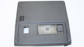

Hallo leute,
kann man die irgendwie durch eine leich aufindbarere abdeckung ersetzten da ich die nirgends mehr find
Audi 100/A6 C4/Coupe Typ 89 Abdeckung elektr. Schiebedach Platin 4A0877829
meiner ist ein 2.3 audi 80 coupe typ 89
Alex
Hallo leute,
Alex
Frag mal bei MASH AUDITEILE an(hier im forum )
hab ich schon kommt nie eine antwort
Über mail??
Abwarten,der junge mann hat viel zutuen
Musst ihn per e-mail fragen.
hast du es mal auf schrottplätzen gefragt? oder private leute, die autos schlachten. Beispielsweise im fb oder kleinanzeigen.
private leute mit dem auto kenne ich leider nicht,
schlachter im umkreis wien etc habe ich schon probiert,
und im kleinanzeigen und ebay nix drin
und die hier? http://shop.autewo.de/Interieu…A0877829-/a42092982_u341/
ausverkauft sold out
Hab ich von meinem noch da (hab auf Vorwahlautomatik umgebaut)
Allerdings sind die Metallclipse wie bei vielen ausgerissen...
Was ist denn mit deiner alten passiert?
Mfg

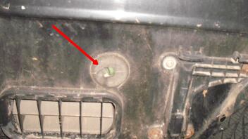

Hier noch ein Bild auf dem man sehen kann wo die hinteren Abläufe herauskommen. Zum reinigen/überprüfen muss die Stoßstange runter.
so'n Quatsch
Das Schiebedach sitzt bündig und der Schlauch auf dem Bild kommt vom Tankeinfüllstutzen.
Deswegen, war ja vorher auch bündi.
Ok Dankeschön, stelle ich das Dach mal richtig ein.
so'n Quatsch
Hallo!
Das erste ist richtig.
Beim zweiten liegst Du daneben.
Das ist in der Tat der hintere Ablaufschlauch vom Schiebedach.
Auf der anderen Seite findet man den nochmal.
Und vorn kommen sie an der A-Säule links und rechts raus.
Das Schiebedach läßt sich über die vier Schrauben einstellen.
Wie bereits geschrieben.
Gruß,
Lexi
Gut, dann fahr ich 'nen Sondermodell. Bei mir kommen die hinteren Schiebedachabläufe oben am Dach raus.
edit: Das Bild zeigt ja auch kein Coupe, gerade gesehen.
