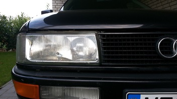

Leiste zwischen Scheinwerfer und Motorhaube
  • Jo, da fehlt die Gummileiste. die ist bei allen B3-Varianten gleich. Die fängt im alter gerne an Wellen zu schmeißen, deshalb hat die bei dir wahrscheinlich mal einer entfernt. Ob es die noch immer neu gibt weiß ich nicht, vor 4 Jahren gabs die auf jeden Fall noch. Besorg dir auch gleich die 16 Spreizniete zur Befestigung mit.
    Dichtleiste 893 823 737 E ~30€
    Spreizniet 893 823 740 ~0,25€

    893 823 740 das ist schon einmal die Nummer für die Halteklipse.
    Wer hat die Nummer für die Lippe?

    Mal so nebenbei is das n schwarzes Gummi.und weiß ist die nie ;) Also könnte er da doch was haben. Oder du fragst eben mal nett beim :) nach, ob die vllt noch lieferbar ist.
