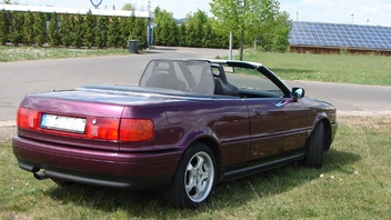

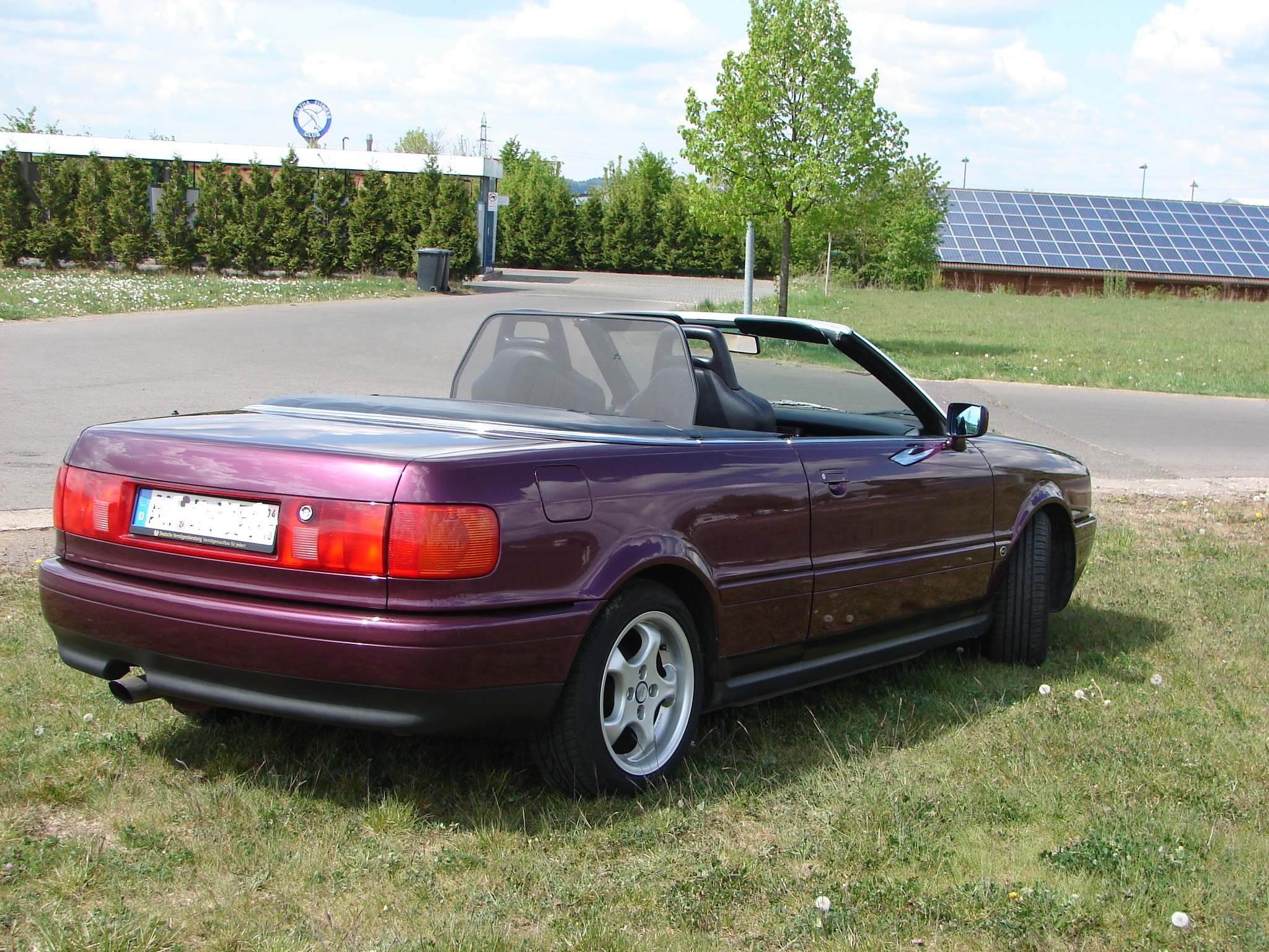

    im Moment stehe ich am Scheideweg mein Cab zu verkaufen
    und mir was anderes offenes zu holen.
    Oder....ja,oder es wieder up to date zu machen.
    Das Dach wäre fällig,Vorderachse ablagern,Kat is wahrscheinlich inne Wicken.
    Naja und der Lack ist nach 20 Jahren und 5 Vorbesitzern auch nicht mehr der Schönste.
    Was das Dach angeht da hab ich schon watt.
