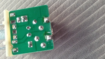

    Seit ein paar Wochen ist es aber schlimmer geworden, weswegen ich in der Sache nochmal aktiv geworden bin. Er ruckelt nun eigentlich bei jeder Fahrt. Mit Hilfe der Suchfunktion dieses Forums habe ich eine Liste der möglichen Ursachen erstellt. Punkt 1 hat gleich Erfolg gebracht, ich habe das Relais 30 getauscht. Das alte Relais wies zwar keine sichtbaren kalten Lötstellen auf, aber einen komischen schwarzen Fleck auf der Unterseite der Platine (siehe Bild 1).
    Nachdem ich das neue Relais eingesteckt habe ,habe ich schon beim Anlassen gemerkt, dass er auch im Standgas viel runder läuft. Die folgenden drei Tage lief er auch tadellos, zog butterweich durch, so wie es sein soll. Gestern allerdings bin ich eine Stunde auf der Autobahn mit ihm gefahren (Schnitt 110 km/h) und habe ihn abgestellt. Nach drei Stunden wollte ich weiter, siehe da: er ruckelt wieder. Ich habe nun das neue Relais wieder ausgebaut und geöffnet (siehe Bild 2). Es sieht für mich so aus, als wenn auf den 2 unteren Kontakten ne Art Kleber drauf ist, der den Stromfluss stört. Die Frage nun:
    Kann es sein dass ich einfach Pech mit dem (neuen) Relais hatte oder ist der neuerliche Defekt auf ne Überspannung oder ähnliches im Bordnetz zurückzuführen?

  • das ist kein kleber. das ist flussmittel.
    und so wie die lötstellen aussehen ist das dingen auch defekt.

    ..du mußt die Lötstellen mit der Lupe ansehen. Bei meinem 30er Relais sahen die auch perfekt aus, doch mit der Lupe sieht man einen Haarriß rund um den Lötstift. Drum auch das Ruckeln bei unterschiedlichen Witterungen...mal überbrückt der Haarriß, mal nicht.
    Bin nur mit dem Lötkolben auf den Lötstifft, damit das Lot geschmolzen ist, und das Relais funktioniert wieder.

  • Naja, das mit den Lötstellen ist so ne sache,... :dash: ist am Bild schwer zu erkennen Die linke Seite ist denk ich nur die Plastikabdeckung (gelb/weiß) die auf den Lötstellen spiegelt und auf der rechten Seite dass ist Flussmittel wie schon erwähnt.
    Sagt aber nur aus, dass der Strom der da durchgeflossen ist die Lötstellen so erwärmt hat, dass das Flussmittel austritt und sich selbstständig macht. Solange nicht die ganze Platine damit versaut ist, hat dies keinen Einfluss.
    Abgesplitterte Ecken oder Risse hindern die Leitfähigkeit der Lötstelle.
    Mit ner Lupe :search: darauf achten.

  • Kurz zum Relais 30, weil ich das auf dem Foto grad gesehen habe: Die Teile mit schwarzem Gehäuse sind ALLE fehlerhaft und fallen irgendwann aus (Lötstellen, Kontaktprobleme), darum hat VW das mal verbessert und zur einfacheren Unterscheidung alt - neu die verbesserte Version mit einem weißen Gehäuse versehen.
    @TE: Hast du ein neues Teil verbaut, als du das Relais bei dir getauscht hast oder ein gebrauchtes? Wenns gebraucht war, ist die Chance groß, dass das auch einen weg hat, kauf lieber für die ~30€ ein neues bei VW/Audi, nur dann kann man mit Sicherheit davon ausgehen dass man damit in Zukunft Ruhe hat. Die anderen "üblichen Verdächtigen" für Ruckeln sollte man aber auch prüfen: Zündanlage incl Zündspule, Falschluft, Spritversorgung (Pumpe, Filter). Was sagt denn eigentlich der Fehlerspeicher?
