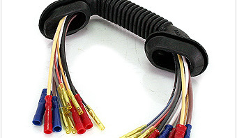

    Gefunden habe ich das hier in der Bucht:
    http://www.ebay.de/itm/KABELBA…t%3D4%26sd%3D170759149689
    Hier nochmal separat das Bild, damit der Thread auch später noch Sinn ergibt:
    Ist SenCom brauchbar, hat da jemand schon Erfahrungen mit?
    Wenn ich das richtig sehe, knipse ich das jeweils farblich passende Kabel durch, isoliere ein Stück ab und verquetsche das in den vormontierten Hülsen. Oder muß ich Stecker an den originalen Kabelbaum bauen?
    Tips und Erfahrungen sind sehr willkommen.
    Vielen Dank im Voraus!
    PS: Das ist für die linke Seite. Was ist eigentlich rechts in der Gummihülle drin, nur der Wasserschlauch für die Scheibenwaschanlage oder gibt es da auch noch Kabel?
  • Richtig, die alten Leitungen werden vor der schadhaften Stelle gekappt & dann durch die neuen Leitungen ersetzt. Ist im Grunde keine große Sache & auch relativ fix gemacht. Alternativ kannst du auch selbst die schadhaften Leitungen kappen & neue einlöten. Lexi hat dies in der Doku seines Avants ganz gut beschrieben -> Klick!
    Hier gibt es den Ersatz Kabelbaum noch ein paar Euro günstiger :)

    Sieht ja überschaubar aus. Am Ende ist es, glaube ich, das beste, den Kram fertig zu kaufen. Mir einzeln die Kabel mit den richtigen Querschnitten und Farben zu besorgen, Stecker einzeln kaufen, etc. um dann einen Zehner zu sparen? - Nö! Und eine neue Gummihülle ist ja auch dabei...
    Was ist denn in der rechten Hülle drin?

  • Stecker benötigst du keine. Dort hinten laufen nur die Leitungen selbst ohne irgendwelche Steckverbindungen. Bei den ganzen Quetschverbindern besteht halt immer die Gefahr dass das "Knäuel" zu dick wird & man sich damit selbst nen Ei legt. Daher der Vorschlag mit dem Löten. So ist das noch immer recht kompakt. Aber wie du es am ende umsetzt bleibt selbstverständlich dir überlassen ;)

  • Entweder kappe ich die Kabel versetzt und nehme die Quetschverbindungen oder ich löte.
    Hmm..., Löten und Schrumpfschlauch wäre ja auch elegant, in der Tat!
  • Hab' das bereits bei zwei Avantis gemacht. Batterie abklemmen nicht vergessen!
    Da die Zwischenstücke aus flexiblem Kabel sind, sollte das sehr gut und unempfindlich halten.
    Die Quetschverbinder sitzen anschließend ja deutlich vor und hinter der Tülle / dem Knick, wo sie genug Platz haben. Durch die "Verlängerung" sind alle Adern auch sehr entspannt bzw. bleibt genug Spiel, um auch ganze Kabelstücke zu entfernen (und nicht nur zu durchtrennen).
    Rechts geht neben dem Wasserschlauch übrigens auch noch die Druckleitung für die Zentralverriegelung durch.
