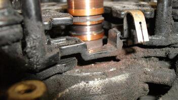

  • Deswegen leg die Erregerleitung auf Masse. Wenn die Lampe dann brennt, ist die Lima defekt. Kann gut sein, dass die Schleifirnge so weit runter sind, dass auch neue Kohlen keinen gescheiten Kontakt mehr herstellen können.

  • Cabrio fährt jetzt mittlerweile seit 3 wochen wieder, hab die Lima ausgebaut und nochmal alle kontakte gereinigt, ich vermute das ich ein kontakt verboge habe und dadurch der Regler nicht funktioniert hat, jetzt funktioniert wieder alles.
