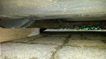

  • Hallo Gemeinde,
    habe mir nun ein KW Fahrwerk 60/40 verbaut wie ich es immer wollte. Nun alles perfekt, Reifen - Fahrwerk - Kombi wunderbar, nur die Kats sitzen jetzt fast überall auf sobald ich zu zweit fahre. Ich habe noch etwa 4cm vom Boden bis zu den Kats. Ich habe etwas vom Single Kat gelesen, jedoch muss ich dann die ganzen Rohre vom Krümmer ab auch haben und das wird mir einfach zu teuer. 200 Zeller Kats möchte ich eigentlich auch nicht verbauen, hat jemand mal das selbe problem gehabt und eine Abhilfe dafür gefunden!? Ansonsten versuche ich es mit einer S Biegung von Rohren und umschweißen.
    Danke im voraus.
    Gruß Mario
  • Die 2 u profile sind dafür da das der wagen nicht auf die kats aufsetzt sozusagen als schutz .
    Hängen die Kats tiefer als die pofile stimmt was mit ser AGA nicht und Sie mußt evt. neu ausgerichtet werden
    Die Qual der Wahl :dance:
  • Ich weiß was ihr meint und mein Kat sitzt sogar noch ein halben Zentimeter tiefer als die Schutzteile. Ich weiß 100% das er die meiste Zeit auf dem Kat aufsitzt und das echt uncool. Am Freitag versuchen wir den Kat mal umzuschweißen und höher zu legen. Das Problem das die Kats kaputt gehen können besteht nicht weil die eh leer sind :D habe auch noch 2 volle zu Hause. Aber man sieht schon deutlich wie es immer an den Kats streift. Hat denn keiner das selbe Problem oder einmal gehabt!? :D

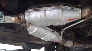

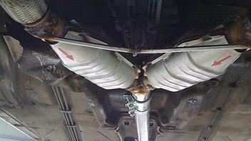

  • Ich habs auch schon hinter mich gebracht.
    Siehe Bilder
    Das sind 200er Metallkats von Unifit mit Flexroheren hochgezogen und zusätzlicher Haltestange dazwischen.
    Danach hab ich gleich Gr. A 63,5mm Edelstahl Rohre verbaut.
    Gruss
  • Danke für die Bilder, genau so hatte ich es mir in der Art vorgestellt. Hatten den Bock jetzt nochmal auf der Bühne und da ich kein Quattro hab ist ja keine Kardanwelle nach hinten und oben viel Platz. Unsere Idee war nun vom VR6 ein Single Kat einzuschweißen. Genau wie du gemacht hast, beide Rohre zusammen bringen und dann auf Single Kat umbauen. Was meint ihr dazu!? Und der gute Herr da oben mit seinem Serien Sportfahrwerk - danke war sehr hilfeich ... NICHT! Ich suche eine Lösung und keine blönden Kommentare und übrigens heißt es in der deutschen Sprache "höhere Ingenieur" und nicht Hörren Ingeniören.
