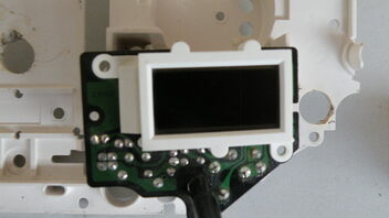

    auch meine Digitaluhr ist defekt, das Display ist ausgelaufen, alles ist schwarz. Habe das KI bei ebay ersteigert, um meine Analoguhr zu ersetzen.

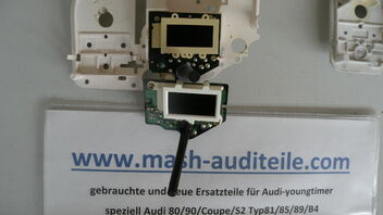

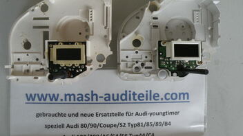

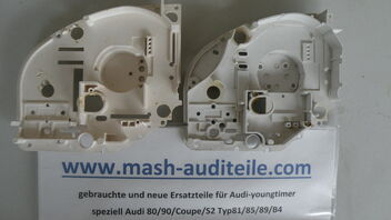

  • Nein, der Umbau wird auf keinen Fall problemlos funktionieren!!!
    Die Digitaluhren von VDO und UN4 haben unterschiedliche Bauformen/Größen und passen nicht in die "Trägerschale" vom jeweis anderen Hersteller auch wenn die Kontaktstifte an sich an der selben Stelle sitzen.
    Selbst wenn man Teile der Platine von der UN4-Uhr wegschneiden würde um sie in die Trägerschale einzupassen würden dadurch erforderliche Teile der Leiterplatte wegfallen und sie nicht mehr funktionieren.
    Fotos zur Veranschaulichung sind anbei.
    Es ist also ein Irrtum/Märchen daß diese Uhren untereinander kompatibel sind.
