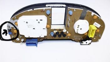

  • Wenn die Anzeige immer gleich steht aber zu hoch, dann musst du das Anzeigeinstrument einstellen. Ähnlich wie die Tankanzeige nur befindet sich auf der Rückseite des Tachos. Muss man zu 99 Prozent auch bei einem neuen Temperaturfühler machen
    Die Abweichungen kommen durch Ermüdung der Feder im Anzeigeinstrument und Fertigungstoleranzen der Temperaturfühler zustande. Einstellen ist eigentlich einfach: Motor komplett warmfahren (so das sich der Lüfter einschaltet wenn man steht), Tacho rausbauen(wenn Lenkrad draußen gehts einfacher), den Motor starten und kurz warten bis der Lüfter läuft, dann von hinten den Zeiger auf das Ende des 90 Grad striches einstellen. Das war's
