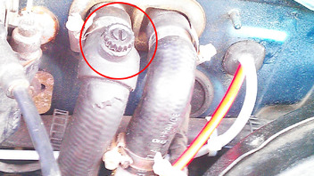

  • Es gibt doch eine Entlüftungsschraube um den Kühlkreislauf zu entlüften!
    Hab mir mal ein Bild eines anderen Beitrags geliehen^^
    Die sollte bei allen B4 an der gleichen Stelle sitzen, es kann aber sein das diese Schraube vergammelt ist, also nicht auf geht oder bricht!
    Einfach mal versuchen.
    PS: Hab noch mal ein anderes Bild aus dem Forum genommen, da sieht man die Schraube besser! Und beim Wasser nachfüllen aufpassen!
    Wenn der Motor warm ist kann der Wasserstand schon mal bis minimal gehen!
  • Lass ja die Schraube zu .... damit machst dich nicht glücklich entlüft lieber übern ausgleichsbehälter!!
    Da hast du schon recht, wenn die gammelig ist und kaputt geht hat man den Salat, hätte ich wohl dazu schreiben sollen :pillepalle:
    Ich wollte ihm halt nur die Schraube zeigen, bei mir z.B. ist die in Ordnung und konnte erfolgreich entlüften, vielleicht geht es bei ihm ja auch!
    Also guck bitte erst bevor du an die Schraube gehst, wenn du dir das nicht zutraust dann lass es lieber!

  • Lass blos Finger von der Entlüftungsschraube. wenn das noch der original Schlauch ist, geht die Schraube mit fast absoluter Sicherheit in die Binsen. Alternativ kannst du am gleichen Schlauch die Schlauchschelle zur Spritzwand hin lösen und den Schlauch vorsichtig ein Stück abziehen. Wenn die Heizung funzt und der Kühler ohne Probleme warm wird wird es auch eher nicht an Luft im System liegen.
