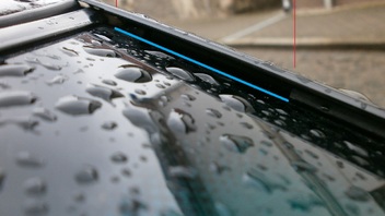

  • mir ist vorhin aufgefallen das bei mir vorn zwischen A-Säule und Windschutzscheibe die Gummidichtung hinter der Abdeckung oben links ca 4cm und rechts ca 6 cm vom Dach fehlt.
    Hat jemand ne Teilenummer von den Dichtungen und kann die bitte mal posten? Ich finde die selbst nicht...
