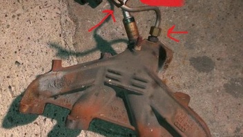

Habe mir vorhin mal den Abgaskrümmer angesehen und dabei festgestellt, dass neben der Lambdasonde ein ca. 15 mm großes offenes Loch ist. Ist das normal?

Nein. Das würde auch den zu hohen wert erklären die sonde misst da falschluft und dadurch läuft er zu fett
Sollte da nicht das CO-Messrohr drin stecken?
Das ist doch ganz hinten im Endtopf.
Nein er meint das hier.
Joa das CO- Messrohr für Vorkatmessung, aber wer schraubt das einfach so raus?
Diese "Leitung" wird nur zum Messen des CO Werts gebraucht. Sollte im Normalbetrieb geschlossen sein.
Laut Etzold. Das hätte man aber bei der AU feststellen müssen.Lass die AU in deiner Werke nochmal machen,
und mach die darauf aufmerksam. Kommt billiger wie n neuer Kat. Beim Messen sollen die das DICHT mit dem
Messgerät verbinden sonst stimmen die Werte nicht.

Ed Habs im Etzold nachgelesen.
Bisher war an den ganzen AU's die ich mit meinem Audi gemacht hab noch nie einer an diesem Messrohr dran, egal welcher Verein.
Das Messrohr selber dient zum Einstellen des CO-Sollwertes.
