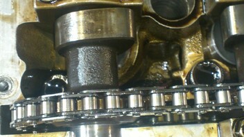

Beispiel am 200er 20V Turbo (80er ist das selbe)
Simmerring NW ist ursprünglich bündig mit der Lagerschale ( ganz nach innen gesetzt) am größeren Ring bündig:
Da ein neuer SImmerring auf der selben Position nicht dichtet, wird der neue versetzt eingebaut. Er wird nun außen bündig verbaut. Der Ring dichtet sofort ab und schleift nicht. Er bleibt vom Lagerbock vollkommen verschlossen:
Das selbe funktiniert weiter an jedem Simmerring am Wagen. Sei es Antriebswellenflansch, KW vorn wie hinten, Getriebesimmerring usw. Jeder Simmerring am Wagen ist so verbaut, dass man jeweils einmal erneuern kann. Dieser Spielraum ist an jeder stelle gewärleistet.
