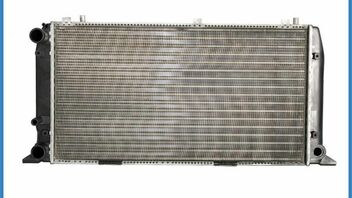

    den hier hab ich:
    ich mach morgen maln FOTO wie das aussieht...weis nimmer weiter.. einer meinte da is anscheinend zuviel Druck drauf wegen Kopfdichtung...aber die Schläuche werden nicht nach 5m sofort hart..wenn er läuft...und der hat auch so keine Anzeichen das die Dichtung hin is...Bei zuviel druck müsste doch eh der Ausgleichsbehälter Wasser austreten? anstatt vom Schlauchanschluss?
