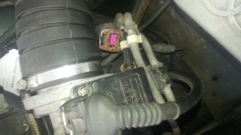

Fehler ist gefunden, es liegt am dem verteiler der der unterhalb des luftmassenmessers ist. Nun ist das schwanken weg. Was ist das genau für ein ding? Hänge mal ein bild mit an.
