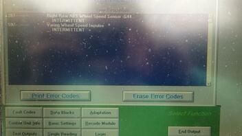

    habe seit kurzem das problem das mein abs sich automatisch abschaltet nach kurzer strecke, solange es noch an ist pulsiert das pedal recht kräftig beim an die Ampel bremsen.
    prompt mal den speicher ausgelesen und siehe da: ABS sensor wheel speed sensor intermittent und varing wheel speed impulse.
    nun meine Frage an euch, was denkt ihr ist es eher, der sensor oder der abs ring. wie lohnt es sich am ehesten an die sache ranzugehen (abs ringe hab ich schon hier liegen, allerdings will ich nicht die antriebswelle aufwendig ausbauen, um festzustellen das es doch der sensor ist. dieser sitzt recht fest gegammelt, hab neulich das Rad weg gehabt, aber da hat sich nicht viel bewegt, gibt s da tricks ohne diesen zu zerstören beim ausbau ?

    Zudem kann man mit dem Auslesen der Istwerte auch herausfinden, welcher Sensor spinnt. Zum Beispiel mit dem Bosch KTS (für freie Werkstätten).
